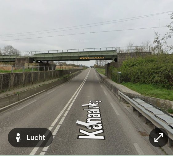

Hier 1 waar ik twijfel, ziet er laag uit, een spoorviaduct.
Geen bord, dus minimaal 4.20 ?
En kun je er dan met 4.20 onderdoor of met 4.10 ?
Kanaalweg bij Schagen.
Re: Hoogte viaducten
Tja, dat is de N248, daar zie ik op google maps inderdaad nergens borden, en op het viaduct zelf ook niet, dus minimaal 4.20 meter

Ok duidelijk, bedankt voor de expertise.
