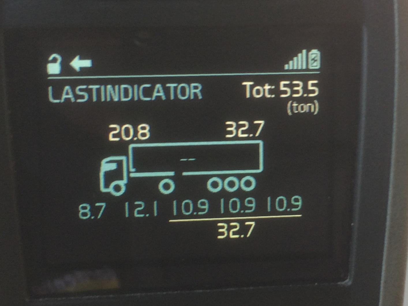

Toch wel makkelijk als je je aslasten kan aflezen.
Ik schat het zelf wel in en kan dat aardig.
Re: Lading grafiek vrachtwagen
steenhaas1 schreef: 03 apr 2021, 16:44 Toch wel makkelijk als je je aslasten kan aflezen.
Ik schat het zelf wel in en kan dat gaat aardig.
En dat lees je rechtstreeks af in je vrachtwagen ?
Dat is wel handig.
Berichten: 4692
Dat hadden de Scania's en Mercedessen bij de HEMA ook, en werkt via de ABS kabel naar de aanhanger, zo kon je motorwagen EN aanhanger uitlezen
Berichten: 1211
Bij de R Scania had ik dat ook op de achteras, ook bij diegene waar ik vorige maand heb met gereden toen mijn DAF in onderhoud stond, bij de collega met luchtvering vooraan, kan hij ook de vooras aflezen en dat zijn wagens van 2015.
Berichten: 4692
Klopt helemaal, een vereiste zijn, luchtvering en ABS op de aanhanger....
Bij de Hema waren de motorwagens ook allemaal voor en achter luchtgeveerd omdat we met afzet laadbakken werkten.
Berichten: 1850
Heb ook luchtvering op de vooras, ideaal voor op werven wat hoger zetten en je gaat niet zo makkelijk met je bumper over de grond bij spoorvorming. Bij scherpe knikken wil ik hem ook nog wel eens hoger zetten zeker als je ook nog moet sturen, anders draai je je spatborden er rap af.
