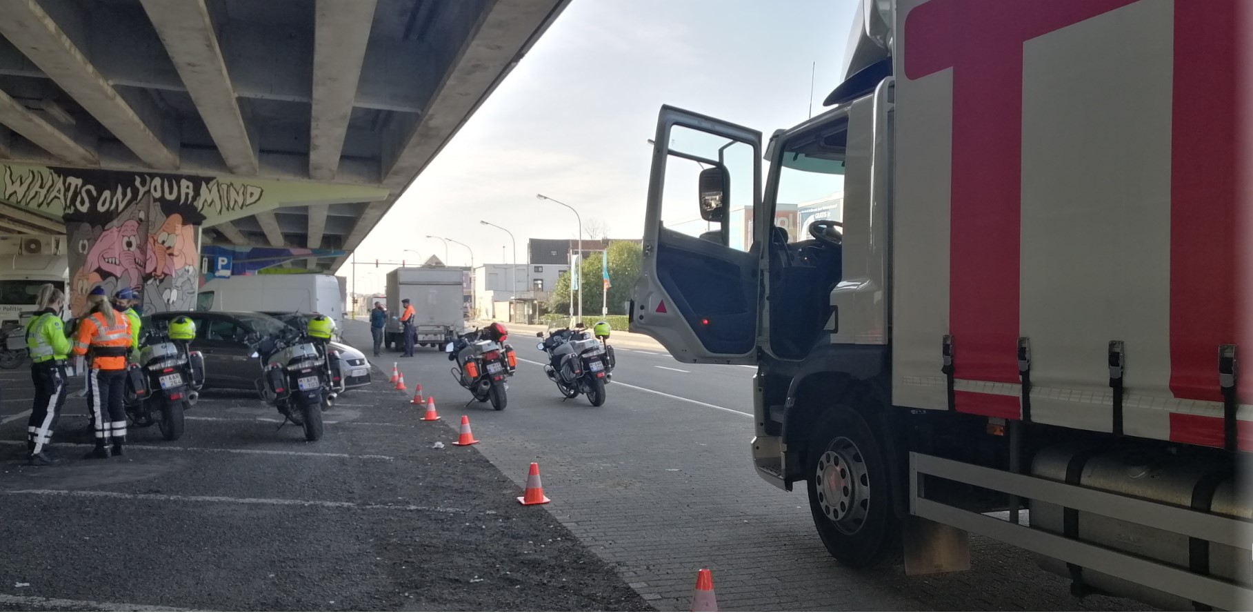

ANTWERPEN - Dinsdagochtend reed een vrachtwagen zich vast onder een brug op de Boomsesteenweg in Antwerpen.
De brug raakte beschadigd.
Brokken beton, afkomstig van de brug, lagen verspreid over de weg en op de vrachtwagen.
Motoragenten van de politie onderwierpen de combinatie aan een grondige controle.
De agenten ontdekten meerdere gebreken en overtredingen die onder meer risico's vormden voor andere weggebruikers.
Zo was de lading, bestaande uit een kleine vrachtwagen, niet gezekerd.
De waarschuwingsborden en de uitrusting voor uitzonderlijk vervoer, zoals zwaailichten, ontbraken.

En toevallig deden ze die dag daar een grote controle.
Op de 22,5 jaar is het nu mijn 4de grote controle op lading en rij- rusttijden.

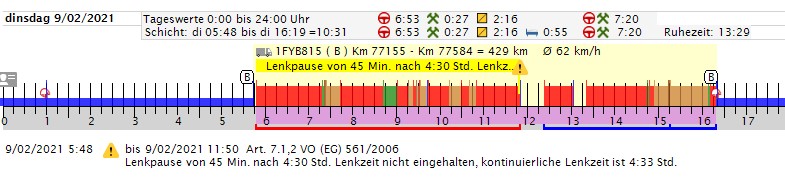

Ja ik heb twee weken geleden gezondigd 4u33 voor ik hem langs de kant heb gekregen, dit direct vermeld, printje laten zien, uitleg gegeven > Lux naar de klant in Houffalize, ze hebben een download gedaan en alle andere dagen waren keuring met steeds de 45 minuten pauze, dus geen verdere gekraai erover.
Voor de lading heb ik een opmerking gekregen om per laag kruiwagens een spanlat te steken en de betonmolens van 42 kg moet ik vastbinden tegen zijdelingse stuwing.

De dag dat ik 4u33 haalde, kenners zullen zien dat het die dag niet koosjer was, hun vingers stonden heel wijd open om de fout te vergeven.

Voor wie zijn eigen kaart thuis wil controleren, je hebt enkel een kaartlezer nodig en je kan de software hier downloaden.
Ik had vroeger " driver card software " helaas bedrijf is verdwenen, nu heb ik " Globofleet CC " en de gratis die ook al heel veel laat zien en ie je hier kan downloaden.
