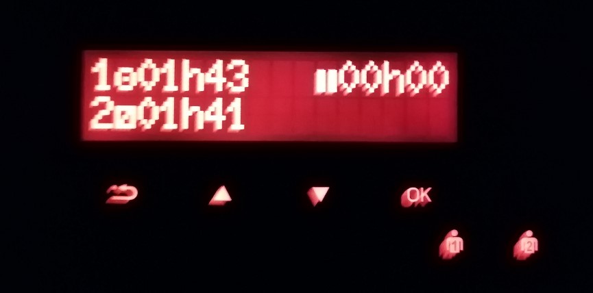

Ik rij alleen in de vrachtwagen en gebruik chauffeur 1 met mijn kaart.
Bij het controleren van mijn rijtijd zie ik dat chauffeur 2 ook rijtijden krijgt.
bv. Chaufeur 1, rijtijd 3:07 en rusttijd 00:00 en chauffeur 2 krijgt dan 02:30 bv.
Het was mij al eerder opgevallen dat chauffeur 2 tijden krijgt toegekend maar ik stond er nooit bij stil, maar deze week vroeg ik mij toch af hoe dit komt ?
Ik gebruik nooit chauffeur 2 omdat ik enige bestuurder ben.
Weet iemand daar een antwoord op ?

Re: Vraagje over chauffeur1 en chauffeur2 rijtijden
De tijd van chauffeur 2 (sleuf 2 ) is alleen de rusttijd toch, geen activiteit dus rust.
Volgens mij is het rijtijd, maar ik zal het deze week nog eens controleren op een rustig moment, het was nu in een oogopslag dat ik het gezien heb. Desnoods neem ik een foto zodat het visueel meer zegt.
Wordt vervolgd ....
Wordt vervolgd ....
Ik was afgelopen week onderweg met een stoneridge tachograaf en daar stond de tweede chauffeur aan 99 uur ( max wat op het display gaat )
Bij de DAF zie ik soms ook beschikbaarheidstijd bij chauffeur twee staan ook al zit er geen kaart in.
Paar maanden terug heb ik een collega meegekregen voor opleiding, iedere stop werd enkel de rusttijd geregistreerd, je kan deze wel op stand-by of werken zetten, rijtijden werden niet geregistreerd in slot 2
Rijden kan alleen chauffeur 1, net als bij een schijventacho.
Logisch, er zit maar 1 stuur in.steenhaas1 schreef: 30 jan 2021, 18:27 Rijden kan alleen chauffeur 1, net als bij een schijventacho.
Ook ik zie regelmatig "werk" activiteiten staan bij chauffeur 2 op mijn tacho staan.
Er zit m=nooit een kaart in sleuf 2, dus geef er ook geen aandacht aan.
Wel heb ik met knop 2 "rust" geselecteerd.
Onze tacho's en chauffeurskaarten worden op afstand uitgelezen bij ons, en ik heb er nog nooit een opmerking over gekregen......
ELZEN106 schreef: 30 jan 2021, 23:42Logisch, er zit maar 1 stuur in.steenhaas1 schreef: 30 jan 2021, 18:27 Rijden kan alleen chauffeur 1, net als bij een schijventacho.
Idd, chauffeur 2 zou nooit rijtijd kunnen hebben, waarschijnlijk dat de tacho dat ook niet kan registreren op chauffeur 2.
Morgen er eens opmerkzaam op zijn.
Bedankt,
Bedankt,
Zal ook eens kijken, heb er een ritje Luxemburg opstaan, dus rijtijd in overvloed.
Ik kijk dinsdag wel.
Maandag vrij.
Maandag vrij.
Ik heb het vandaag gecontroleerd en chauffeur 2 staat op beschikbaar.
Heb een foto genomen maar was al versprongen op chauffeur 1
Waarom chauffeur 2 aangegeven wordt is mij een raadsel, maar heeft waarschijnlijk geen enkel belang aangezien het niet gelinkt is aan iemand zijn kaart.
Bedankt om er mee over na te denken.
Ik heb vandaag gekeken bij de DAF, geen registratie bij de tweede chauffeur als ik met de pijltjes toets naar chauffeur 2 ga in stilstand.
Wat ik tijdens het rijden zie is:
1 de totale rijtijd
2 de rijtijd sinds laatste stilstand ( bij vertrek thuis stond ik 800 meter verder voor de verkeerslichten )
3 de tijd ( 15 of 45 minuten ) al sik in stand-by of pauze heb gestaan
Al deze tijden kan ik ook op het dashboard van de DAF aflezen. Maar vorige week met de Scania bj' 2008 stond er tijdenbij de tweede chauffeur als ik met de pijltjes door het menu liep.
