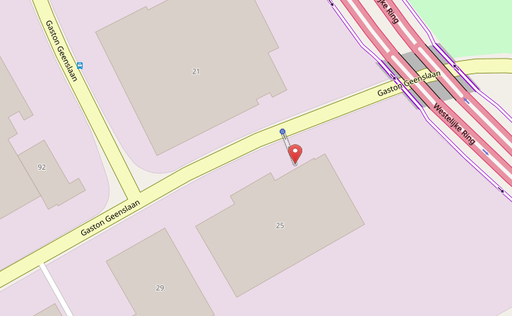

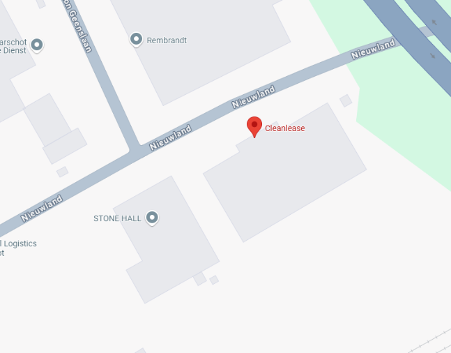

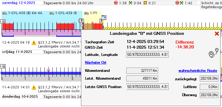

Met onze smart tacho II ook al bij de I staat de GPS positief bij afsluiten of opstarten van je chauffeurskaart.
Hier wissel ik van wagen.
Schermafbeelding 2025-04-13 221942.png (41.97 KiB) 7566 keer bekeken
Dit is het adres waar ik gewisseld heb ( Clean lease Aarschot )
Schermafbeelding 2025-04-13 222401.png (78.66 KiB) 7566 keer bekeken
