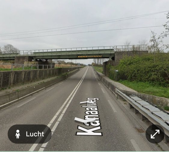

Hier 1 waar ik twijfel, ziet er laag uit, een spoorviaduct.
Geen bord, dus minimaal 4.20 ?
En kun je er dan met 4.20 onderdoor of met 4.10 ?
Kanaalweg bij Schagen.
Re: Hoogte viaducten
Geplaatst: 17 jan 2026, 10:45
Tja, dat is de N248, daar zie ik op google maps inderdaad nergens borden, en op het viaduct zelf ook niet, dus minimaal 4.20 meter
