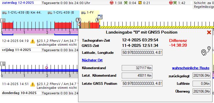

Met onze smart tacho II ook al bij de I staat de GPS positief bij afsluiten of opstarten van je chauffeurskaart.
Hier wissel ik van wagen.
