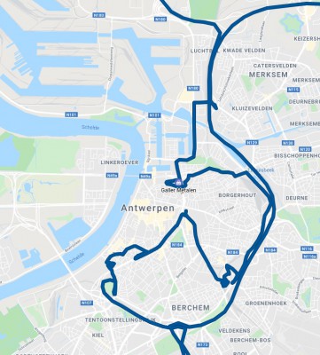

Ben vandaag verdwaal geraakt in rAmpwerpen, heb er een picaso achtergelaten langs waar ik ben gereden, de beste manier was om het blokje om te rijden, vroeger dweilde je over de leien van Noord naar Zuid, nu is dat met de vrachtwagen gedaan, tunnel is amper 2,70 m.

trucker10 schreef: 02 feb 2021, 22:34 In de DAF zit er een pioneer vrachtwagen gps, ...
Schoon ritje in het Antwaarpse :mrgreen:
Maar tegenwoordig, pffff, en dat éénrichtings verkeer! en dan die wagens die op elke hoek geparkeerd staan :cry:
Ben er gisteren ook geweest en sta niet versteld dat je je weg kwijt was.

Via het Zuid was er een wegomlegging, dus daar zat het al verkeerd, dan de leien die niet meer doorlopen, daar ook al werken en beperkte hoogte 3,50 m, beide gps'en gaven steeds hetzelfde aan, als ik nu kijk had ik vlugger op de buitensingel kunnen zijn, maar volgde natuurlijk de gps.
Als ik nu naar Galler moet rij ik gewoon via de Noorderlaan.
Gelukkig had ik vandaag 4 adresjes in Ieper een 1tje in Merkem, Morgen Waals Brabant / Namur .

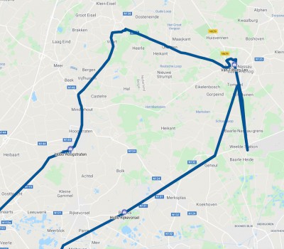

Vandaag voor de derde maal naar de klant geweest vanuit Turnhout naar Minderhout en het dorpje Wortel gepaseerd, maar dat is niets. In hoogstraten moet ik rechts afslaan maar is verboden, uitgezonderd landbouw voertuigen en laden en lossen. Aangezien ik nog 10 min van de bestemming ben moet ik helemaal naar de autosnelweg om de volgende afrit te nemen om zo naar minderhout te gaan. 16 min omrijden maar is meer 20 tot 22 min. omrijden. En dan nog eens terug naar Turnhout, is 40 min. omrijden voor het milieu en de gezondere lucht van hoogstraten. Met nog een geluk dat in minderhout er ook een bord staat verboden + 3,5 maar deze is doorgeschrapt, of ik mocht er ook niet door :shock:
En BTW, dankzij jullie heb ik nu live track voor mijn garmin gps gebruikt, waarmee ik mijn rit hier bij heb gezet.
Het is Basic maar het geeft een idee. Eigenlijk wel een leuk hebbedingetje erbij

BJC schreef: 04 feb 2021, 18:37 Vandaag voor de derde maal naar de klant geweest vanuit Turnhout naar Minderhout en het dorpje Wortel gepaseerd, maar dat is niets. In hoogstraten moet ik rechts afslaan maar is verboden, uitgezonderd landbouw voertuigen en laden en lossen. Aangezien ik nog 10 min van de bestemming ben moet ik helemaal naar de autosnelweg om de volgende afrit te nemen om zo naar minderhout te gaan. 16 min omrijden maar is meer 20 tot 22 min. omrijden. En dan nog eens terug naar Turnhout, is 40 min. omrijden voor het milieu en de gezondere lucht van hoogstraten. Met nog een geluk dat in minderhout er ook een bord staat verboden + 3,5 maar deze is doorgeschrapt, of ik mocht er ook niet door :shock:

Dat probleem ken ik daar als we naar de klant in Baarle-Hertog mogen rijden dat dorpje dat NL / B is.
Wortel, kwam ik vroeger soms langs als ik van Turnhout naar Essen reedt en niet via Rijkevorsel.
