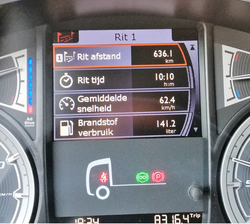

Met de oude generatie tachograaf was ik vandaag boven mijn 10 rijuren gekomen.
Gelukkig heb ik die 29 seconden regeling, ook in Luxemburg ben ik vandaag in twee files terecht gekomen, maar met de kalenderminuten regeling is deze rijden-stoppen niet steeds als rijtijd gerekend.
Normaal moest ik morgenvroeg tegen 5u30 in Gent staan, maar ze laten me van thuis uit vertrekken, richting Limburg en Luik , ze vonden het vandaag welletjes geweest.
De boordcomputer doet dit wel en na 636 km zie je het verschil heel goed.
